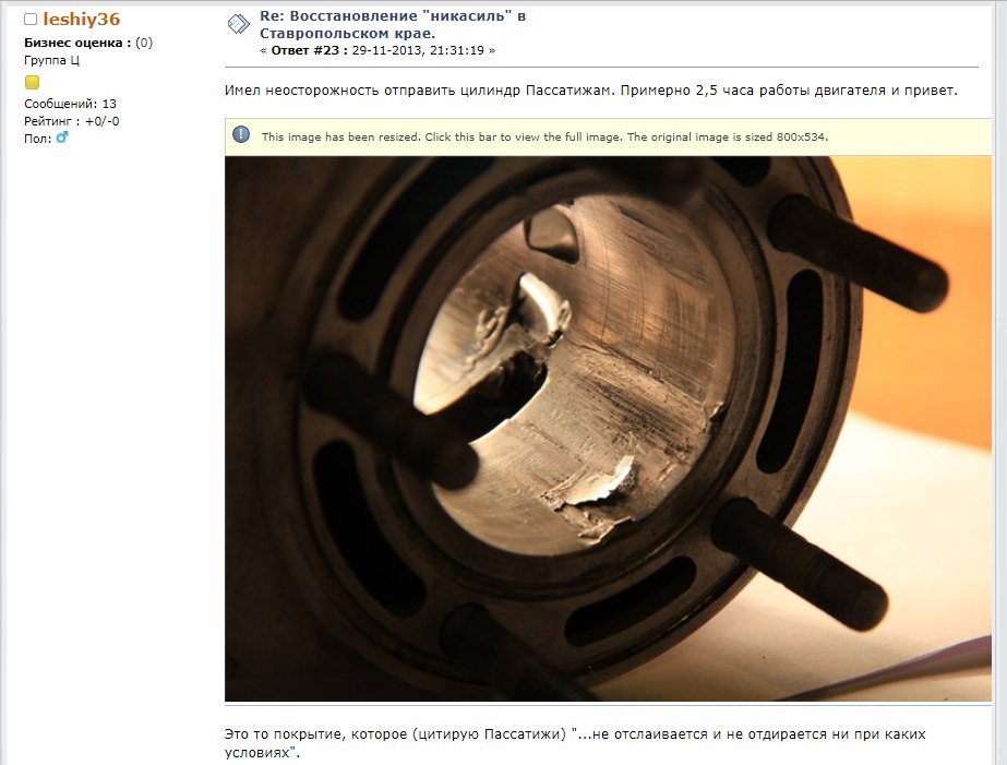

У тебя на мотогоне 31 страница переписок и 1 фотка уваленого цилиндра, при полном отсутствии положительных комментариев? Неужели так сложно фотографировать свою работу?

Ага внимательно смотрим.
Видим тепловой задир сожравший и покрытие и основу с оплавлением ее.
Для тех кто на бронепоезде поясняю ,что алюминий плавится при 600
а покрытие при 1400. Когда основа становится жидкостью покрытие вспучивается .
Для того чтобы не было тепловых задиров надо иметь какое то понятие о сборке ,иметь минимальную квалификацию .
Это я спровоцировал тепловой задир ? Или может директор Хонды ?
Может еще Иисуса кто то приплетет Христа ?
Еще раз повторяю для ряда людей которым лом в руки давать только можно и то могут сломать .
125 чтобы на ход поставить надо ого го начинать с карбюратора ,собрать так чтобы не было завоздушивания рубашки .
Ну и вообще то обкатывать тоже.
Я заметил нормальный человек слушает мои рекомендации ,исполняет их и ездит себе никуда ничего не пишет и оно ему не надо ,тот кто ничего не может и его понятия не позволяют ему понять что он сделал начинает трезвонить на весь свет таким как он .
Очевидно ведь на фото грубое нарушение режима работы ,сожрало наверно с полмиллиметра основы цилиндра ,так бывает когда нет теплового зазора в кольце при установке ,ему было об этом пояснено что и как и он даже понял ,но находится кто то и опять тему поднимают . Есть книжки вообще то по анализу неисправностей ,в них можно смотреть однако .
Совершенно также кончится любой цилиндр хоть от Хонды хоть от КТМ ,если основа начнет плавиться ,а она плавилась .Цилиндр этот имел стандартный слой 0.03-0.05мм ,можно сделать миллиметр и тогда можно лить 76бензин ,масло автол и не делать зазоров в кольцах .покрытие будет царапать но не сдирать .

fanatykCZ516
Сообщения: 4324
21.12.2010
Откуда: Україна, Миколаїв
#12 Сообщение fanatykCZ516 » Вт ноя 21, 2017 10:31 am
Пассатижи
Ну ладно, а фотки готовых цилиндров будут?

fanatykCZ516
Сообщения: 4324
21.12.2010
#14 Сообщение fanatykCZ516 » Вт ноя 21, 2017 10:38 am
Пассатижи писал(а): .
...Ресурс таких цилиндров превышает ресурс мотоцикла .
Убить такие цилиндры практически невозможно ,хоть без масла ,хоть без тосола несдираемо ,слишком крепкое...
А убить оказывается можно, если не соблюдать тепловой зазор, так а ты когда делал цилиндр под какой размер делал, какой был зазор?
